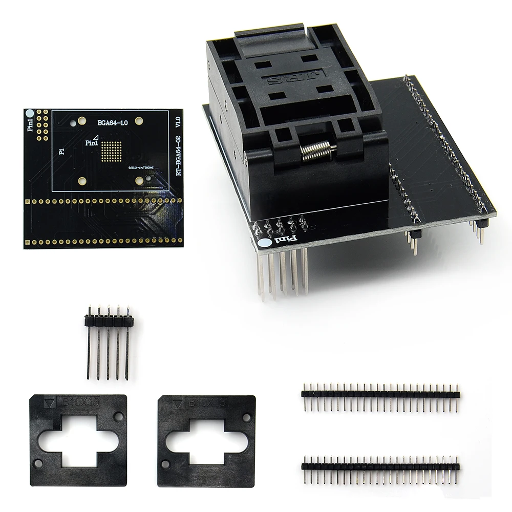

Por decir algo los adaptadores BGA64 traen unas almohadillas de diferente medida, me imagino que valdra para corregir algunos de los fallos que suele dar con alguna que otra nand, alguno de ustedes tiene esa almohadilla y a probado para descartarlo?
P.D. pongo el enlace al adaptador BGA64 donde vienen las almohadillas

Eso no influye solo es para el tamaño de la emmc
Yo tengo 3 en total y estoy usando la que entra ajustado el chip
